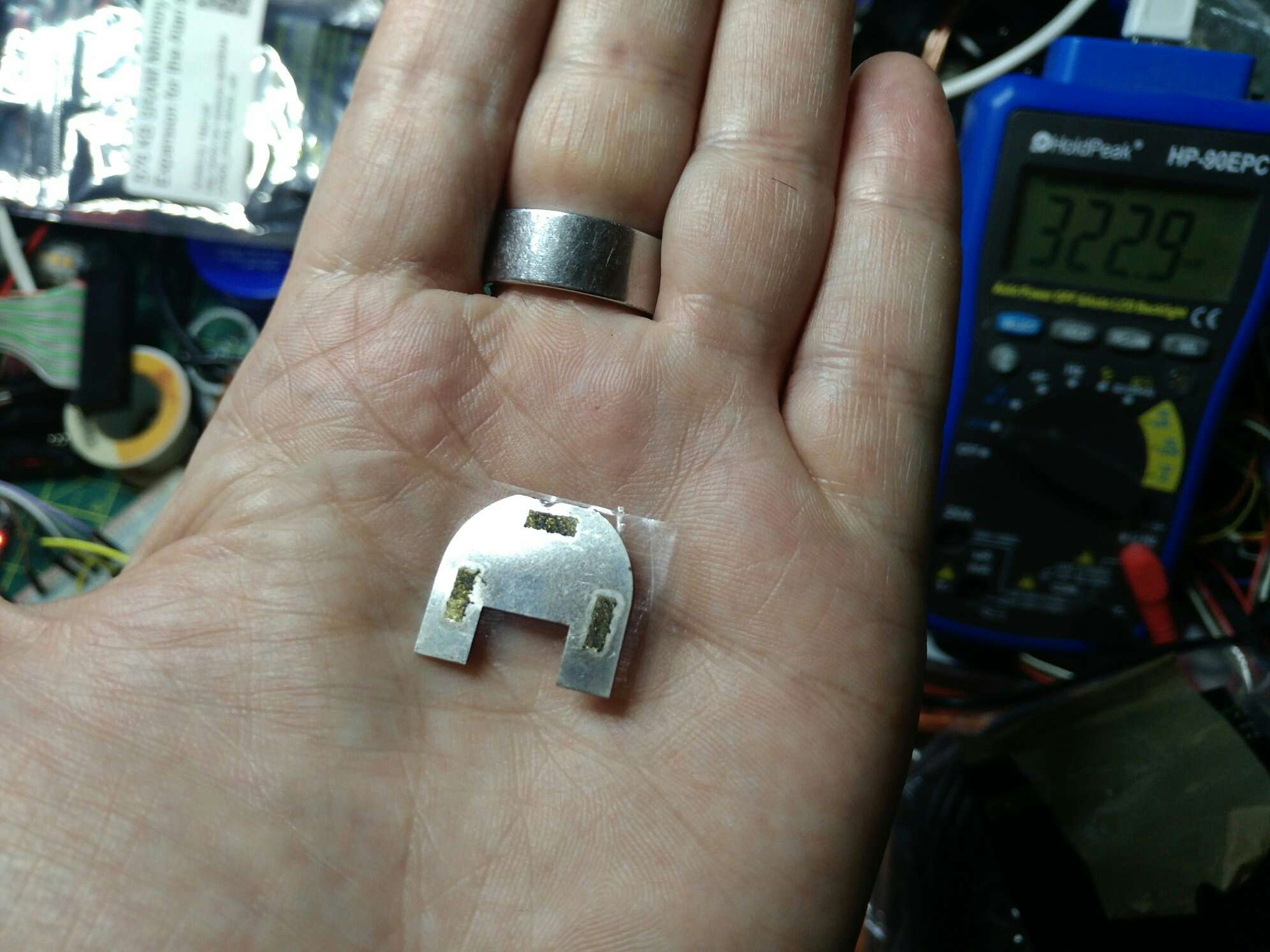

Hi Andars,
hast Du mal geschaut, ob evtl. das kleine metallene "Abdeckplättchen" über dem Lesekopf abgefallen ist?
Das ist eine der häufigsten XF551 Krankheiten 🙄 ...
Diese Schutzabdeckung ist mit so einem Schaumstoff befestigt und dieser zerbröselt mit den Jahren und dann fällt das Plättchen einfach ab. Das fliegt dann meistens im Gehäuse rum und blockiert im schlimmsten Fall die Mechanik (Antriebs- oder Steppermotor).
Ich hab hier 13x XF551, davon hatte ich bei 6 Stück genau dieses Problem...
Hier, so sieht das "abgefallene" Teil aus, man sieht noch die 3 Schaumstoffreste von der Befestigung:

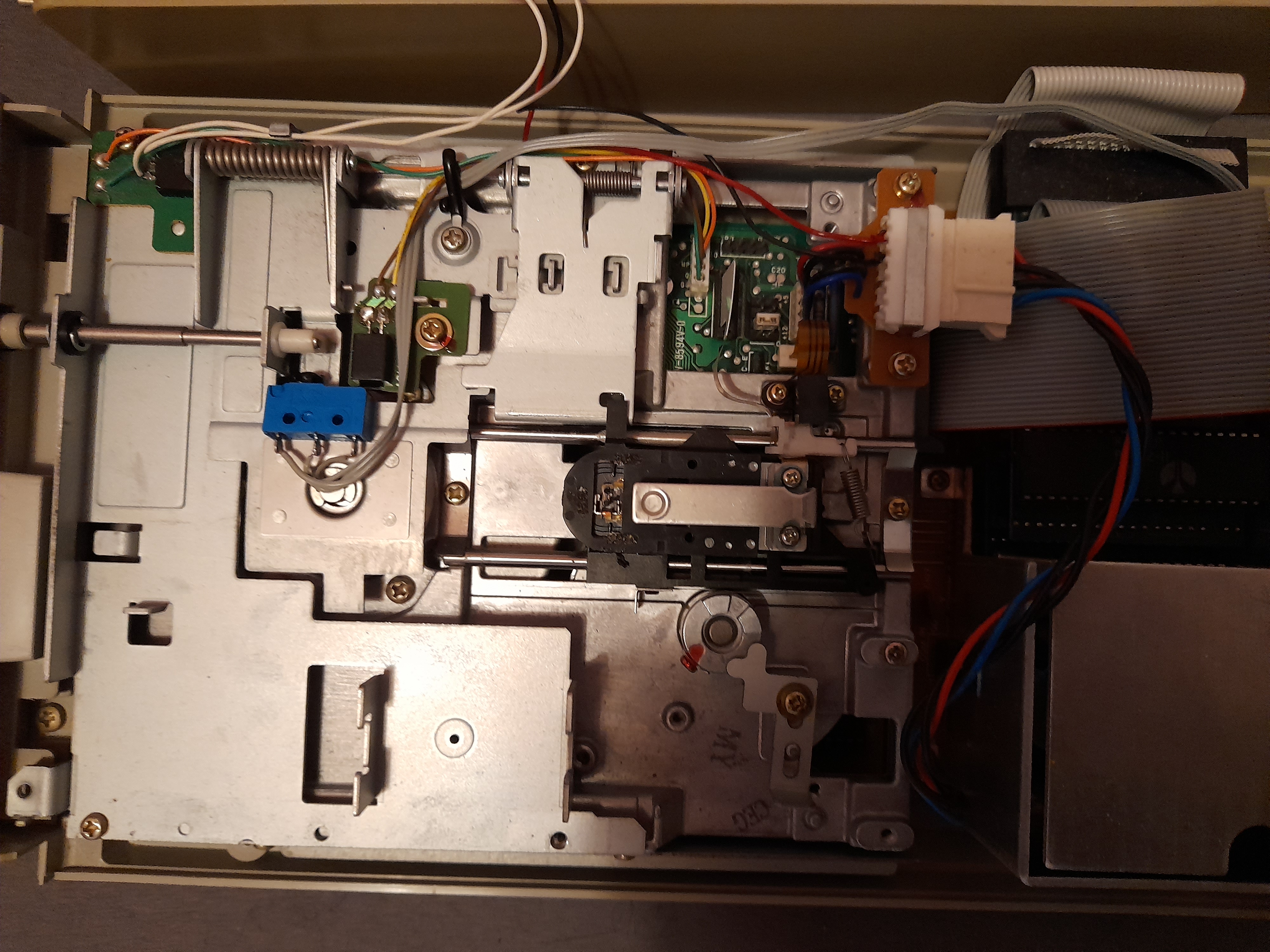

Habe die XF geöffnet und nachgesehen. Bei mir fehlt auf alle Fälle dieses besagte kleine Abschirmblech. Allerdings kann ich es nirgends entdecken. Ich habe geschüttelt und gerüttelt aber nichts im Laufwerk zu sehen. Kann sein, dass ich es schon vor einiger Zeit entfernt hatte, als ich die Speddy, oder den Schreibschutzschalter eingebaut habe. Das große Abschirmblech hatte ich ebenfalls abgebaut. Weiter bin ich nicht vorgedrungen. Mir scheint es eher ein elektronisches Problem zu sein. 🙄

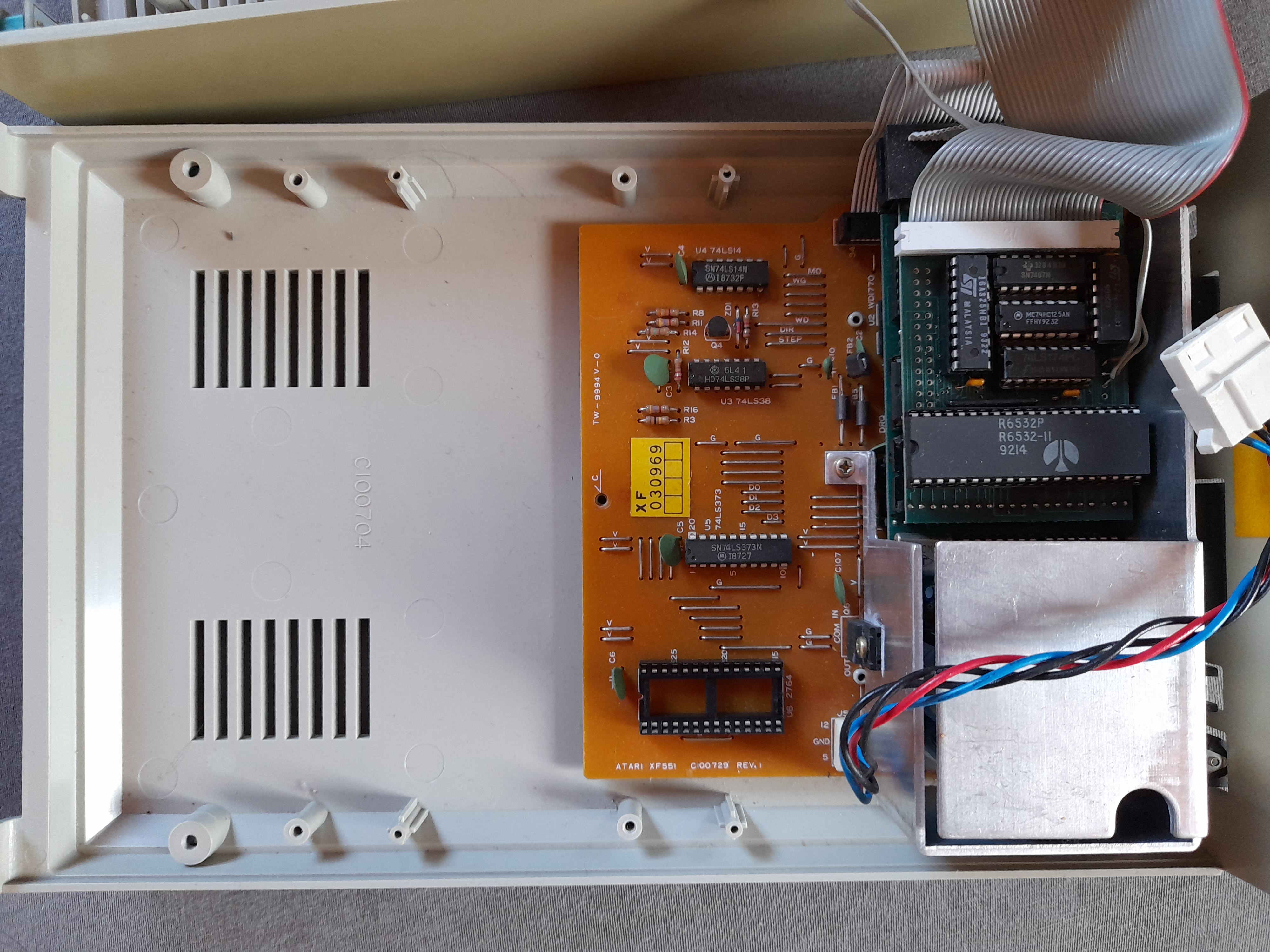

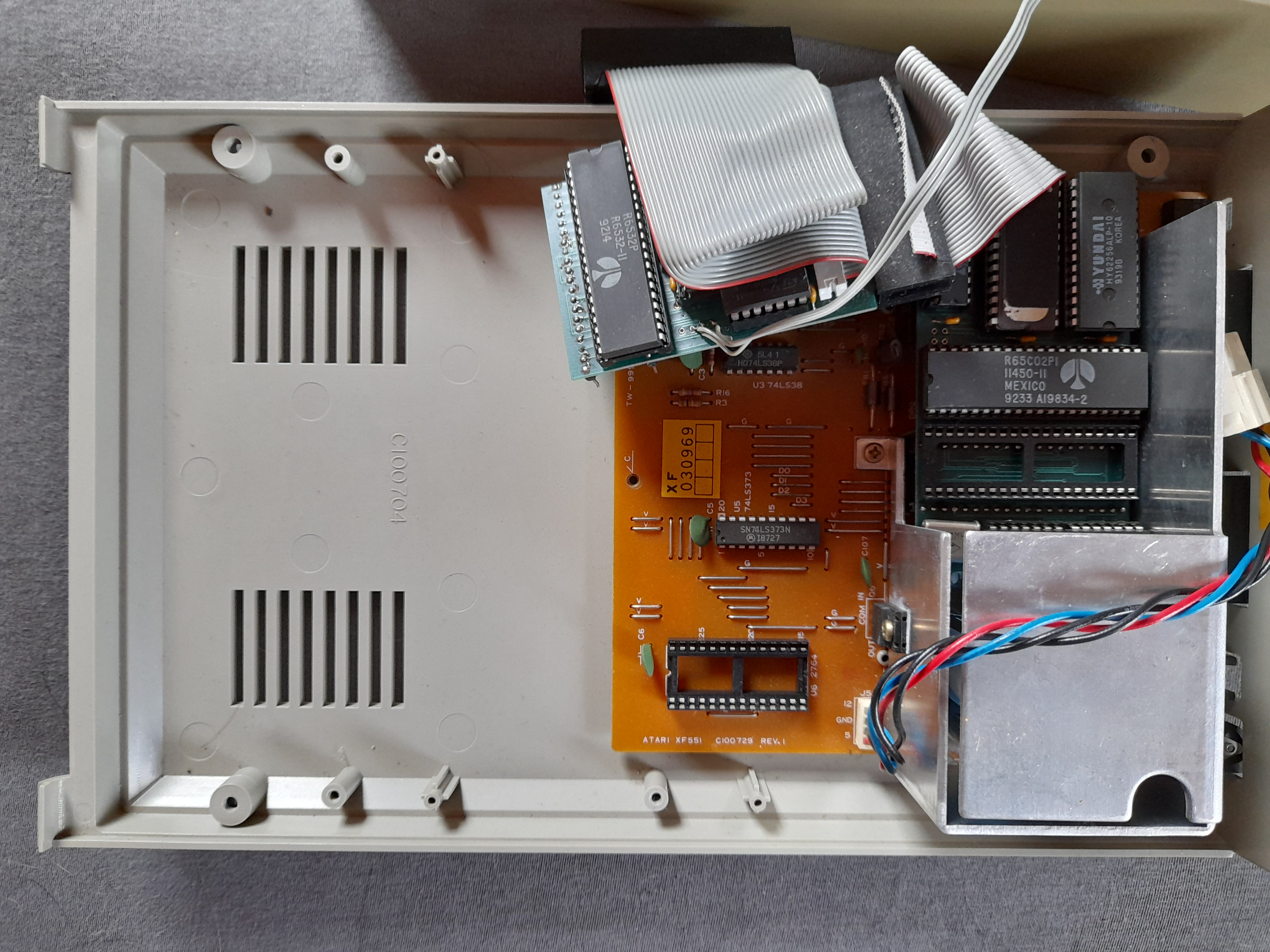

Habe mal die Speedy abgesteckt und auf Original zurückgebaut: Hier habe ich gar keine Funktion, nicht einmal die Diode leuchtet. Könnte doch ein Spannungsproblem sein 🙄
Bitte aufhören an dem Motherboard oder den Speedy-XF Platinen rumzubasteln, das Gebilde ist sehr empfindlich und nicht für viele mechanische Basteleien ausgelegt ❗ Dann geht gar nichts mehr, das hatte ich schon... Bin auch stolzer (1.) Besitzer so eines Teils. Das Originalrom und die CPU (8040/8050) wurde beim Speedy-Upgrade entfernt, da das Board sowieso ne eigene 6502 CPU und ROM/RAM hat. Umbau-Unterlagen hatte zusammen gesammelt - auch über Kontakte hier im Forum. Ich würde wirklich erst mal einen anderes passendes/kompatibles Floppy-LW testen. Wenn die Speedy mal tadellos funktioniert hat, dann hat das Teil Seltenheits-/Sammlerwert und sollte sehr bedacht repariert werden. Ich tippe eher auch auf Mechanikprobleme oder Defekte in der Richtung (Kalibrierung etc.). Grüße Bernhard
